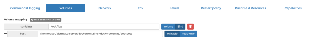

Auch hier brauchen wir einen dauerhaften Speicherort um die Containerdaten zu sichern:
  • Hier wählen wir einen Bind Mount aus dazu rechts statt volume Bind anklicken. Dort gibst du den Pfad zu deinen Nginx Proxy Manager Logs an.
Ersetze auch hier den Pfad bis zum „alarmiatorserver“ Ordner mit dem Pfad auf deinem Server. Wie bei der vorherigen Installation vom Proxy Manager!
Nachdem wir den Container Deployen ist dieser unter Port 7880 deines Hosts zu finden.
```<ip-addresse>```:7880
